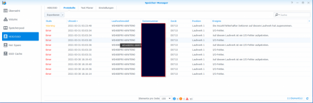

Wie ernst ist ein E/A-Fehler zu nehmen?
ID1 sieht schlecht aus. Alle anderen wichtigen Werte (z.B. ID197, ID200) sind gut, sprich bei 0.

um nicht noch ein Thema zu starten knüpfe ich hier an.
Meine DS715 ist jetzt 7 Jahre alt und auch die WD RED 4TB die im Raid 1 laufen. Gestern abend kam die Meldung mit den I/O Error's der ersten Platten. Daraufhin hab ich über Nacht einen kompletten S.M.A.R.T Test laufen lassen. Es kam 1 Fehlerhafter Sektor bei raus. Bei der 2. Platte läuft der Test noch, hab ich vor 1h gestartet.
Sollte man die Platte tauschen? Hab mir ebenfalls schon eine Externe 8TB Platte bestellt auf der ich mal ein BackUp vom NAS machen möchte.

Die Anzeige der Synology war bei mir Schwachsinn.
Sagte fehlerhafte Sektoren und angezeigt wurden dann keine.
Hatte nach dem erweiterten Test in der Synology noch alle Festplatten ausgebaut und mit "WD Data Lifeguard Diagnostic (Langzeit, nicht nur Smart)" und "chkdsk /f /r /x /b" getestet. Waren alle fehlerfrei. Tagelang umsonst Zeit verschwendet.
Wenn du mich fragst wird die Fehlermeldung pauschal aufgrund z.B. irgendwelcher Hänger beim Schreiben / Lesen erzeugt.
In Wirklichkeit sind aber keine (oder eben nicht immer, wie bei mir) fehlerhafte Sektoren Schuld, sondern ggf. einfach Überlastung, weil zu viele Prozesse gleichzeitig laufen und das System dann mal - warum auch immer - 2 Sekunden hängt.
Synology interpretiert dann sonst was daraus ...
