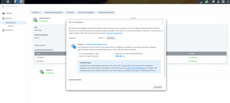

hi,
habe nun mal 2 wochen das analyse-tool von meiner ds720+ laufen lassen. sie sagt mir nun, dass ich 2 ssds für 360gb nehmen sollte.
ich bin mir nun unsicher. brauche ich jetzt z.b. 2x 256gb, oder mindestens 2x 512gb? *siehe anhang*
und welche sollte man denn nehmen? also welche marke usw?

Wozu brauchst du denn den Cache?
taker-`
02. Nov 2021
25
naja. keine ahnung :D dachte das wäre gut? habe gelesen, dass es den nas "schneller" macht beim lesen von dateien usw.
habe viele kleine dateien drauf, wie bilder usw.
BRAINs
22. Jun 2013
Kurz und knapp: vergiss es. Lohn sich nicht, ich habe hier auch mal einen SSD-Cache eingerichtet (zwar nur mit SATA SSDs, nicht m.2) und war erstaunt, dass ich wirklich absolut überhaupt nichts von einem Geschwindigkeitsvorteil gespürt habe. Null!
10.104
3.644
414
Wird dir nicht viel bis gar nichts bringen, macht nur bei vielen Nutzern und/oder vielen kleinen Dateien Sinn und auch hier könnte dann eher das Netzwerk der Flaschenhals sein.
