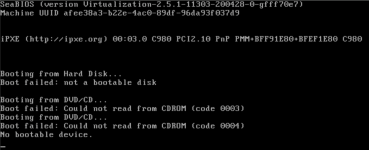

Wir haben eine Win 10-Maschine die regelmäßig mit ABB gesichert wird - nun wollte ich dieses ABB-Backup in VMM wiederherstellen - die VM startet aber hängt beim Bootvorgang fest (siehe screenshot)
In den Einstellungen der VM hab ich alle 3 Variante von Festplatten-Controllern ausprobiert (IDE, SATA und SCSI-virtIO) immer das gleiche Ergebnis. Auf der Original Windows-Machine liegt ein ganz normaler SATA-Controller vor. Auf der Original-Maschine gibt es ein klassisches BIOS (kein UEFI)...entsprechendes hab ich auch in den Einstellungen der VM ausgewählt (Legacy BIOS).
Hat jemand eine Idee? Hab schon Syno-Ticket eröffnet...bis jetzt hat nur die KI geantwortet -> man soll vmvga und virtIO auswählen - hab ich gemacht ohne Erfolg

Der Synology Support hat sich jetzt auf die NAS geschaltet und haben die Backup-Dateien untersucht - offensichtlich liegt es an einer fehlerhaften Version des ABB-Agenten auf der Windows-Maschine
hier die Antwort vom Synology-Support:
Bezüglich Ihrer Anfrage hat das RD bereits einen neuen Patch für den Active Backup for Business-Agenten bereitgestellt. Bitte installieren Sie diesen auf dem betroffenen Computer und führen Sie erneut ein Backup durch. Nach Abschluss des Backups verwenden Sie die neueste Backup-Version, um die Instanz wiederherzustellen und den Computer in VMM zu rekonstruieren. Wir bitten Sie, uns zu bestätigen, ob die wiederhergestellte VM normal booten kann. Vielen Dank.
