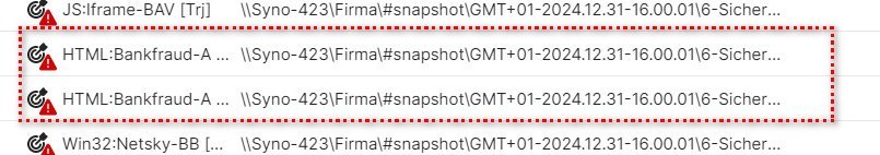

Nun der Gau, tatsächlich ist über diesen PC Schadlösungen auf den Server gelangt. Scan lief über Nacht - was auch immer 25.585.82 Dateien für eine Zahl sein soll (2.558.582 ?). Zuerst tobt sich der Scanner bei den Snapshots aus und bringt eine Vielzahl von Meldungen (nach erstem Eindruck immer wieder der gleichen Dateien) das mußte ich abbrechen - führt so zu nichts:
Es wird aber nicht näher ausgeführt wie das zu beheben wäre. Mir ist unklar, ob die Dateien tatsächlich in dieser Vielzahl vorhanden sind, oder ob dies nicht vielmehr daran liegt, daß Snapshot die gleiche unveränderte Datei immer wieder aufführt.

Die Trojaner in den Snapshots sind irrelevant, die Clients müssen sauber sein.
1. Clients säubern, AV auf dem Client ausführen
2. Die freigebenen Ordner säubern, entweder mit AV vom Client aus oder einmalig mit einem AV Paket auf dem NAS, danach wieder deaktivieren
2. Snapshots löschen
3. Neue Snapshots anlegen
Reaktionen: mae-syn und *kw*

Ich würde das erst mal mit einem anderen Scanner, z.B. Windows Defender, gegenprüfen. Nicht, dass Norton Blödsinn verzapft.
Außerdem müssten dann ja auch die Produktivdateien verseucht sein, und nicht nur die Snapshots.
Und was für Dateien sollen das überhaupt sein?
prima
O.K. der PC ohne Norton wurde ergebnislos getestet, die anderen haben Norton aktiv, werden aber sogleicht geprüft
Ich werde im nächsten Schritt die Ordner ohne Snapshot prüfen
3. Snapshots löschen
4. Neue Snapshots anlegen
Darauf komme ich dann wieder zurück.
