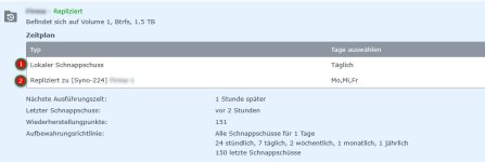

Evtl. hilft das zum Thema Snapshot
Die Grafik aus Post #27 ist dein Haupt-NAS DS423+ und die Snapshots werden zur DS224+ repliziert, korrekt? Die Scans von Norton "meckern" auf der DS423+, auf der DS224+ oder beiden???
Danke. Zur Klarstellung
(1) Lokaler Schnappschuss (D423+) ist worum es (bisher) geht. Wie das im Explorer aussieht siehe mein Post # 5
(2) Die 224+ ist nur Nachts für Sicherungsaufgaben an. Ob diese auch betroffen ist kann ich noch nicht sagen, vermute es aber.

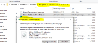

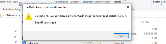

Wie bereits mehrmals gesagt, wird Norton den Snapshot Ordner auch nicht bereinigen können, weil man schlicht keinen Zugriff schreibend darauf hat - auch nicht als Admin per SMB.

Vermtl. gibt es unterschiedliche Einstellungen für die Snapshots? Also bei mir sind die ganz klar im Zugriff. Zuweilen hole ich damit eine Datei in früherer Ausfertigung zurück, was ich sehr praktsich finde (und für mich der Grund für die Einrichtung ist):
Jedoch ist auch festzustellen, daß Norton anlässlich des auf dem einen PC laufenden Scan der Verzeichnisse OHNE die Snapshots die erkannten Sicherheitsrisiken bereinigt (der Prozess läuft noch).
Die laufende Prüfung eines Snapshots hat bisher 744 Risiken gefunden und noch nicht eines bereinigt. Da hat Norton evtl. keinen Zugriff.
