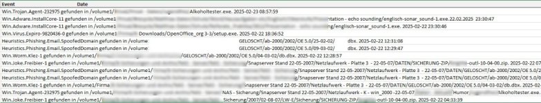

Anlass: Aus unbekanntem Grunde (und nicht erkennbar) war eine als installiert angezeigte Version Norton 360 auf einem PC nicht funktionsfähig. Der daraufhin gestartet Scan brachte eine panikauslösende Anzahl an Virusmeldungen.
Vorgehen: Aus eigenem Antrieb und / oder Hinweisen aus dem Forum habe ich folgende Schritte unternommen (wobei einzelne Forenbeiträgen auch eher zur Verunsicherung beigetragen haben. Aber mehrere Ansichten sind sofern es keine absoluten Wahrheiten gibt ja nicht verkehrt).
- Installation Norton auf dem betroffenen Rechner
- Scan aller Clients (incl. des Betroffenen) : Ohne Schadbefund
- Scan des Servers vom PC via Norton. Überwältigende Anzahl an Virusmeldungen beginnend bei den Snapshots. Vermutung war die Anzahl ist wesentlich kleiner aber durch die Snapshots halt vervielfacht. Im Laufe der weiteren Scans zeigte sich dann, daß die betroffenen Dateien mit hoher Wahrscheinlichkeit alle mindestens 15 Jahre und z.T. noch deutlich älter waren und vermutlich nicht "frei" liegen.
Es scheint KEIN (durch Norton zu identifizierender!!) Schadstoffbefall durch den (vermutlich seit Monaten) ungeschützten Rechner erfolgt zu sein. Es zeigte sich des weiteren, daß die Schaddateien zumindest weit überwiegend innerhalb der Backupdateien von Outlook-Express enthalten waren. Bisher habe ich zwei andere Meldungen gesehen, aber da bin ich mir nicht so sicher, ob das wirkliche Schadsoftware ist. Zu früheren Zeitpunkten waren Fehlalarme (zumindest bei dem von mir überwiegend eingesetzten) Norton eher die Regel.
- Automatisch bereinigung des Systems via Norton (auch wenn ich das Risiko mittlerweile für sehr überschaubar hielt). Eine xx.oeb manuell gelöscht das hartnäckig.
- (Danach) Scan 423+ (68 Stunden!) und 224+ mit dem dafür installierten "Antivirus Essential" von Synology. 224+ sauber, 423+ noch einiges gefunden und bereinigt. Die im Forum diskutierten "Perfomanceprobleme" infolge Überlastung durch AV treffen bei mir nicht zu. Einschränkung "AV Ess." ist allerdings, daß Dateien größer 2.048 MB nicht geprüft werden (dürfte bei mir nur Archivdateien betreffen).
- Gefunden durch AV Ess. alles "Altprobleme"
- (Bisher) 3 von 8 externen USB-Sicherungs-HDDs bereinigt. Für die EXT4 formatierten sehe ich keine (einfache) Möglichkeit der Bereinigung. Der Beitrag von synchrotron bestärkt mich in der Überlegung diese nicht weiter zu prüfen.
- Snapshots des betroffenen Verzeichnisses gelöscht, damit ich nicht bei zukünftigen Scans in Fehlermeldungen "ersaufe". Aufgrund Hyperbackups sowohl 423+ intern als auch 224+ sollte ich - solange da nicht ausgerechnet heute tagsüber jemand Unfug gebaut hat - mehr als ausreichend geschützt sein.
