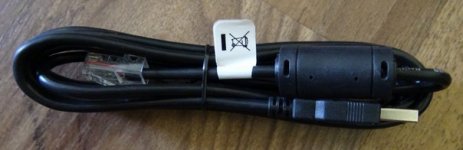

manche Modelle haben ein Sonderkabel, es liegt den Modellen bei. Ein Kabelende kommt in die dafür vorgesehene Datenbuchse an der USV und das andere Kabelende an den USB Anschluss der Diskstation, meine USV - siehe Signatur unten - verwendet solch ein Sonderkabel:
Wie erwähnt war es aber bei der Lieferung der USV mit dabei.

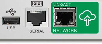

An der USV sieht dieser Anschluss dann zB so aus (Buchse links oben im Bild)
VORSICHT!
Bei den neuen APC USV Anlagen gibt es zwar einen Netzwerkanschluss (greenlink), siehe Bild unten:
aber damit kann man NICHT den Status ins eigene Netzwerk übertragen! Dieser grüne Netzwerkanschluss ist nur für eine Verbindung auf den Server von APC und stellt die Verbindung nur zu diesem Server her.
Für eine Dateninfo an die Diskstation ist der "normale" USB Anschluss links im Bild zu verwenden.
Also bitte nicht täuschen lassen von den grünen Netzwerkanschlüssen auf den neuen APC USV Anlagen.
