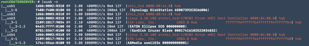

Nachdem ich Kurts Anleitung gefolgt bin und mich per ssh aufgeschaltet hab, stehe ich vor folgendem Problem: nach dem Umstecken der Platten haben beide in der usbno_guid.map die identische Kennzeichnung, was zur Folge hat, dass sich auch die Anzahl der Einträge nicht ändert, weil die DS glaubt, es handele sich um dieselbe HD...mit der sinnvollen ID "000000000001" (letzter Eintrag im Screenshot).
ja, das habe ich auch gehört, da tut sich wohl das Gehäuse melden und nicht die Platte
was auch immer man da wo von Hand zuweist, es bleibt an dem Gehäuse kleben
