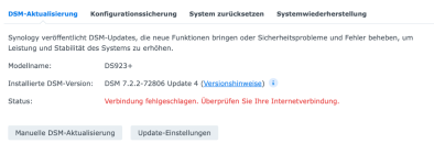

Ohne mein Zutun ist seit 2 Tagen von meiner DS923+ unter DSM 7.2.2 das Paketzentrum nicht mehr zu erreichen. Ebenso ist die SecureSign Anmeldung, welche via Quickconnect auf die SynoServer zugreift nicht mehr verfügbar.
Auch ein Neustart der DS hilft nichts. Router auch neu gestartet.
Ich kann von extern über VPN auf die Dienste die in meiner Syno laufen zugreifen. Docker Apps - alles läuft. Anmeldung geht aber nur noch mit OTP, Paketzentrum kann keine Verbindung aufbauen. Quickconnect habe ich deaktiviert, eine erneute Aktivierung ist nicht mehr möglich.

Ich habe dasselbe Problem. Seit heute kann ich mich nicht mehr über QuickConnect mit meiner DiskStation verbinden – nur noch lokal oder über DDNS. Auch die Anmeldung mit meinem Synology-Konto funktioniert nicht mehr: Nach der Weiterleitung auf die Synology-Website und dem Login passiert einfach nichts.
Nach wie vor unverändertes Verhalten bei mir - auch nach 3 Tagen
- Ein neues Synology Konto kann zwar angelegt werden, sich damit dann über die Syno anmelden geht nicht.
- Backups in die Cloud - via HypberBackup funktioniert nicht mehr
- CloudSync funktioniert nicht mehr
- Vaultwarden (nur intern, mit synology.me DDNS auf die interne IP) funktioniert nicht mehr
- Paketzentrum nicht erreichbar
- Aktualisierung & Wiederherstellung nicht verfügbar
- QuickConnect nicht verfügbar
- Die App 'Support-Center' nicht verfügbar
Sämtliche Meldung besagen, dass keine Internetverbindung besteht, was aber definitiv nicht der Fall ist. Sowohl Router, wie separater Mini-PC, wie alle anderen am Internet hängenden Devices sind erreichbar und funktionieren einwandfrei.
Sowohl über VPN wie auch über einen temporär aktivierten Cloudflare-Tunnel ist die Syno erreichbar.

Hatte das gleiche Problem, QuickConnect ging nicht mehr, aber VPN funktioniert. Hoffentlich gibt's bald ein Update oder eine Lösung.
Ich hatte Kontakt mit dem Synology Support. Innert 2, 3 Stunden kam eine Rückmeldung und die hier dokumentierte Lösung aufzeigt.
Mit der Deaktivierung der rot eingerahmten Einstellungen hat die DS umgehend die Verbindung hergestellt und aktuell sieht es so aus, dass alles wieder läuft. Weiss der Geier, warum diese Deaktivierung auf einmal nötig geworden ist. Meinerseits gab es dort sicherlich keine Veränderungen.
Für mich hat Synology schneller als erwartet reagiert und auch gleich eine Lösung geliefert. 👍
Ja, Wahnsinn! Es hat funktioniert! Vielen Dank!
Ich habe das auch ganz sicher nicht manuell umgestellt....kurios!
