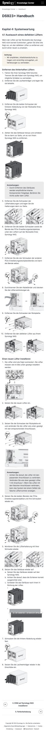

Hallo Zusammen, ich würde gerne bei der DS 923+ die Lüfter tauschen. Irgendwie habe ich schon alle Schrauben äußerlich entfernt aber komme trotzdem nur sperrlich zum wechseln. Das Lüftergitter lässt sich nur leicht anheben da die Laschen auf einer Seite breiter sind und ich diese nicht rausgedrückt bekomme. Hat jemand Tipps wie man das ganze Gehäuse demontiert? Dies sollte ja "nur" aus 2 Teilen bestehen aber da tut sich rein gar nichts beim drücken. Müssen innen noch irgendwo Schrauben gelöst werden?
Gerne auch ein Video wenn möglich, die 920+ Reihe ist ja ein wenig anderst wie es ausschaut.
olite142
25. Jan 2024
Es sind nur die 2 Schrauben , und dann mußt du mit Sicht von hinten das linke Teil festhalten und rechts das Gehäuse nach vorne schieben . Das sind so schiebe Haken im inneren

Vielen Dank, hat geklappt. Lüfter Pur winds 2 und Dämmung. Problem war eine Schraube die wohl in den Schiebemechanismus gefallen ist. Dort hat dann alles blockiert, mit ein wenig rütteln und Schieben hat es dann funktioniert. Anbei noch ein paar Fotos ein wenig das Gehäuse leiser zu machen, meine seagate hdd's sind meiner Dame zu laut. Gebraucht hat es ein wenig, für den Aufwand hat es sich also gelohnt.
