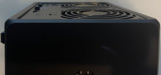

Danke schonmal! Und von der Passform? Ist der Kühlergrill jetzt ausgebeult bei dir wie bei anderen beschrieben?
maxblank
25. Nov 2022
2.430
1.196
224
Also ich kann keinerlei Ausbeulung erkennen.
Dann hat derjenige beim Einbau der Lüfter das Gehäuse nicht mehr korrekt zusammengebaut. Es war eine Stelle, an der musste etwas kräftiger gedrückt werden.

Hab dir mal noch zwei Fotos gemacht.
Wenn man genau hin schaut, könnte die rechte Abdeckung evtl. minimal abstehen bzw. gewölbt sein.

Das ist ja mal ein Service, danke dir!!
Bin noch bisschen unentschlossen, werde heute abend entscheiden. Die Noctua kosten aber auch nur 5e mehr und haben genau die gleiche Passform wie die Standardlüfter. Ich behaupte jetzt mal abseits davon nehmen die sich nicht viel.
Reaktionen: maxblank
