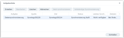

Ich mache seit vielen Jahren mein Backup auf eine 2 DS mit rsync nur mit dem DSM Insgesamt läuft das Problemlos. Ziel NAS wird rechtzeitig zum Sync einmal die Woche über den Aufgabenplaner ein und ausgeschaltet. Hierfür wird kein Hyperbackup benötigt.
Quell NAS
Ziel NAS
Aufgabe erstellen Quell NAS

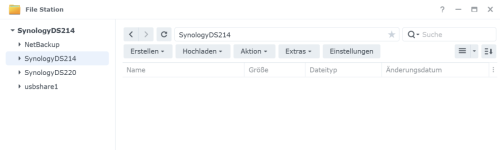

Auf der DS214 kann ich die Daten auch nicht sehen:Vorallem schau doch auch mal auf der DS selbst ob die Daten vorhanden sind.

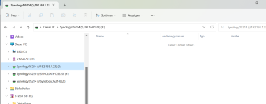

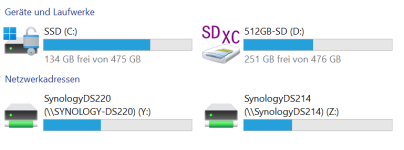

Beide Festplatten sind auf beiden DS komplett als RAID1 als ein Laufwerk eingerichtet und freigegeben.Über Windows kann das manigfältige Gründe haben. Zudem sieht man auf den Screenschots nicht was genau verbunden ist, für mich sieht das so aus, als ob die ganze DS als ein Laufwerk eingerichtet ist, oder sind das nur die jeweils gesyncten einzelnen Freigegebenen Ordner als Laufwerk eingebunden?
Über den Explorer und Netzlaufwerk verbinden, was auch bei beiden NAS problemlos funktioniert. Den Synologa Agent kenne ich gar nicht.Wie hast Du die Netzwerkverbindung erstellt, im Explorer über Netzwerk-Laufwerk erstellen oder mit dem Synologa Agent.

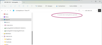

Die Suche nach der IP-Adresse der DS214 verläuft ergebnislos.Stell doch mal die Verbindung über Explorer, Suchzeile -> \\IP der DS\ -> her und schau wie sich die Ordner verhalten.

Habe es genau so gemacht. Das Netzlaufwerk stand in Sekundenschnelle.Gib das mal so, wie schon von @Benie beschrieben mit zusätzlich dem Namen des gewünschten Ordners ein, z.B.: \\192.168.2.3\NetBackup

Ja, mir ist das auch gerade aufgefallen, ebenfalls in der Filestation die unterschiedlichen Ordner beider DS. Ich glaube der Sync wurde zum einen gegenseitig angelegt und zum anderen auf die falschen Quellen sowohl auch Ziele eingerichtet wurde.sehe ich sowohl 192.168.23 als auch 192.168.1.23 sowie 192.168.2.3 ...
