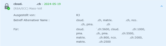

Was hast du bei Systemsteuerung -> Sicherheit -> Erweitert bei TLS/SSL Profilebene ausgewählt?
Mach mal Zwischenkompabilität. Du verwendest bei deinem curl z.B. nur TLS1.2. Modern erlaubt aber nur 1.3

Dein Zertifikat ist nicht gültig. Hast du eins erstellt und zugewiesen?
Probier es mal im Browser.... Da kannst du die Meldung ignorieren und weiterklicken.
Sorry ich weiß langsam echt nicht was du noch falsch konfiguriert hast....
Alle Proxy Einträge löschen, DS neu starten, Proxy Einträge neu erstellen, evtl. ist config des Proxies etwas "verwirrt2 nach den tausend Änderungen.
