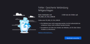

PostgresAdmin - https PR_END_OF_FILE_ERROR
Ja, mit Edge kommt auch nix....
"Hmmm...diese Seite ist leider nicht erreichbar - ERR_CONNECTION_REFUSED"

Wenn ichs direkt mit der IP probiere kriege ich den selben Fehler...1708414875402.png

Wenn ich 5180 verwende kommt:
Und ja, ich hab im Ziel Bereich schon alles durchprobiert...
