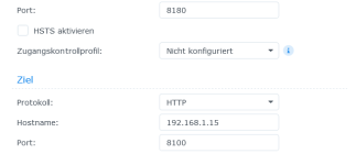

Müsste der rProxy dann so aussehen?
Nein.... Probier mal das bitte mit dem 443 was ich geschrieben habe. Die Ports 5100 und 5180 schließen und nur 443 auf die DS leiten.

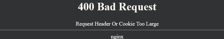

Du sollst Port 443 auf 443 weiterleiten.

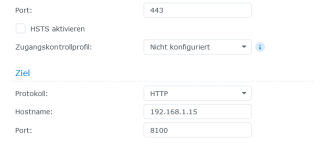

Dann greift dein Reverse Proxy noch nicht. Zeig mal den kompletten Screenshot vom Reverse Proxy.
Das sieht eigentlich ok aus.

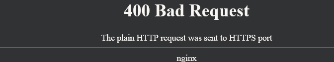

Hast du auch explizit https:// eingetippt? Wenn du das Protokoll weglässt, dann wird http oft verwendet.
Da stimmt was mit den Ports nicht. Sicher, dass 8100 der HTTP Port ist? Stell das mal auf HTTPS bei Ziel.
