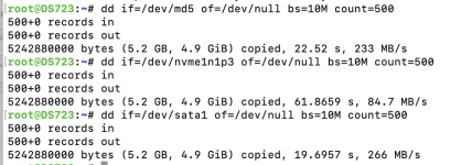

  1. Testergebnis mit: dd if=/dev/nvme0n1p3 of=/dev/null bs=10M count=500 --> 5242880000 bytes (5.2 GB, 4.9 GiB) copied, 59.9858 s, 87.4 MB/s

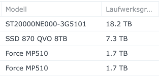

hier nochmal der Speedtest der 20 ca. Std.Datenbereinigung
