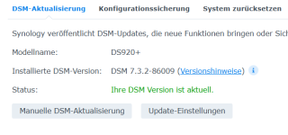

Ich brauchte einen zweiten Neustart auf der DS920+ (DX517), da der NVME-SSD Speicherpool offline war, wegen nicht unterstützter NVME Module. Es lief wieder diese komische Paketaktualisierung (ich hatte vorher extra im Paketzentrum geschaut, es wurden keine Updates angeboten) während des Neustarts, welcher wohl das Ausführen des hdd_db Scripts verhindert.
Nach dem erneuten Neustart, läuft alles wie gewohnt.

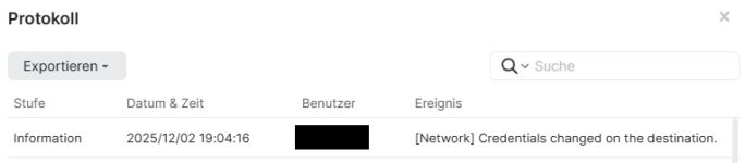

Zertifikat der DS1621xs+, auf welche ich die BeeStation sichere, war nach dem Update von DSM auch nicht mehr gültig.
Ob die Probleme eher im Update des Speicher- bzw. SAN-Managers begraben liegen anstatt am DSM-Update an sich?
Die hatte ich vor dem DSM-Update aktualisiert, allerdings nicht neu gestartet.

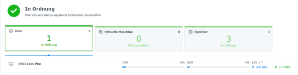

Und alle virtuellen Maschinen sind weg, großes Kino!
Fazit: Passt mit diesem Update auf, falls ihr virtuelle Maschinen auf NVMEs betreibt! Dabei spielt es auch keine Rolle, auf welchem Volume VMM installiert ist (in meinem Fall auf SATA-SSDs), die nicht betroffen waren. Vorher unbedingt die VM sichern bzw. exportieren. Diese sind in Hyper Backup nicht enthalten.
