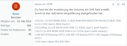

Du hast bei der erweiterung des Volumes ein SHR Raid erstellt.
Somit ist klar, daß keine Vergrößerung stattgefunden hat.

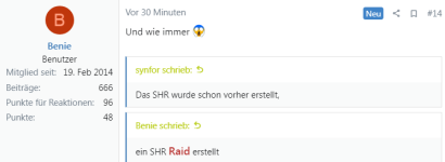

Lass bitte das sinnentstellende Zitieren, denn du hast nämlich nicht nur "ein SHR Raid erstellt", sondern "Du hast bei der erweiterung des Volumes ein SHR Raid erstellt." geschrieben und das ist nun mal falsch. Das SHR wurde eben nicht bei der Erweiterung erstellt.
PS: Leider werden hier im Forum beim Zitieren die Zitate im zitierten Beitrag nicht mitzitiert. Das mag in der Regel sinnvoll sein, aber manchmal ist das aber auch nur hinderlich und nervend, wie z. B. im konkreten Fall. Deshalb sind leider Screenshots nötig.
