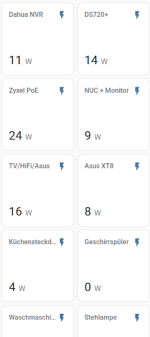

Oder das Beispiel von meinem Sony TV. Das doofe Teil verbraucht ja im Standby 17 Watt. Das wären im Jahr bereits rund 150 kWh. :rolleyes:Seit dem ich das mitbekommen habe wird das Teil halt manuell abgeschaltet, sodass es im Standby keinen Strom mehr verbraucht.

Was hier bei mir im Verhältnis gesehen den meisten Strom verbraucht ist mein "Spielzeug" (HA-Server, NVR, NAS, Switche, Mesh ...). Ich nenne es mal so weil ich diese Dinge weder beruflich, noch zum Leben brauchen würde. Es ist also eher Hobby. Die Geräte für das Hobby verbrauchen in Summe rund 100 Watt und laufen 24/7. Allein dafür gehen also schon rund 900 kWh im Jahr drauf.
Auszug:
Nur wenn man sich nicht (wirklich) mit dem Thema Stromverbrauch beschäftigt fällt einem das ggf. gar nicht so auf. Natürlich gibt es auch jede Menge Leute denen das vielleicht egal ist, oder bei denen das keine Rolle spielt, oder die sagen was sind schon 25 Watt für ein NAS, aber ich bin und war schon immer Kaufmann und Zahlen und ggf. Geld sparen, war schon immer mein Ding. :LOL: Somit habe ich das immer auf dem Radar, erst Recht wenn der Energieversorger mal wieder eine Preiserhöhung ankündigt. :rolleyes:

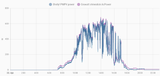

Was Deine bewölkt Frage betrifft: Ich wüsste nicht wie ich dazu eine konkrete Aussage treffen sollte. Weil bewölkt kann ja vieles bedeuten. Trübe, Regenwolken, Hochwolken, mit/ohne Wolkenlücken usw. Was also ist z.B. ein bewölkter Tag und wie viele und welche Wolken muss es dann geben? Hinzu kommt: Wie ist die Ausrichtung und der Winkel der PV-Module? Von wo kommt gerade der Sonnen-/Lichteinfall? Gibt es ggf. noch sonstige Verschattungen?
Um dazu eine halbwegs realistische/konrete Aussage treffen zu können müsste man wohl den Sonnen-/Lichteinfall an den PV-Modulen messen und das dann mit der PV-Produktion abgleichen. Natürlich kann man anhand der Diagramme sehen das an einem Tag mit Wolken die Stromproduktion schwankt,

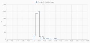

Beispiel von Samstag
aber das lässt keine Rückschlüsse darauf zu wie bewölkt es vielleicht gerade war und um wie viel % welche Bewölkung die Stromproduktion reduziert hat. Es mag sein das es da irgendwelche durchschnittliche Statistiken für einzelne Monate oder ein Jahr gibt, aber wie schon gesagt gibt es div. Faktoren die da eine Rolle spielen und ich kann keine Aussage dazu treffen welche Bewölkung sich zu wie viel % auswirkt.

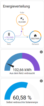

Hallo Freunde eines Balkonkraftwerkes. :LOL: Da der Monat Juni gerade vorbei ist und ich heute für meinen Stromanbieter den Zähler ablesen musste, habe ich auch mal wieder einen Blick auf die Energieauswertung bei Home Assistant geworfen.
Betrieben wird bei mir bekanntlich:
WR: Growatt MIC 600 TL-X
Module: 2 x Sunket (SKT370M6-20) a. 370 Watt Monokristallin
Dach: Ausrichtung Süd - Neigung: 38 Grad - Keinerlei Verschattung
Gemessen wird der Stromzähler (Iskra MT176) per IR-Lesekopf und die PV-Leistung des BKW per Shelly 1PM.
Die Zahlen in dem Screenshot dürften wohl relativ selbsterklärend sein.
- Gesamtverbrauch: 221,1 kWh
- davon über meinen Stromanbieter bezogen: 116,93 kWh
- davon über meine BKW bezogen: 104,20 kWh
Meinem Stromanbieter habe ich im Juni dann 39,8 kWh geschenkt.
Bei meinem aktuellen Stromtarif mit € 0,3288 pro kWh heißt das in Euro:
- Die Kosten für den Gesamtverbrauch wären: € 72,70
- Kosten für den tatsächlich bezogenen Strom: € 38,45
- Einsparung durch das BKW: € 34,25
Anmerkung: Die Zahlen stimmen nicht exakt mit den tatsächlichen Werten überein, weil es auch mal Stunden/Tage gab an denen ich bei Home Assistant am basteln war und es somit auch immer mal wieder Minuten oder auch Stunden gab an denen die PV-Leistung durch den Shelly 1PM nicht gemessen wurde. Die Differenz die sich daraus ergibt dürfte sich aber auf wenige kWh beschränken.
