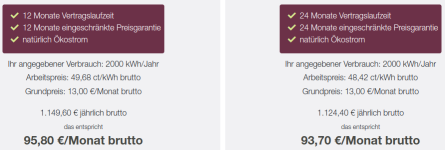

Da - wie schon erwähnt - mein bisheriger 2-Jahres-Stromvertrag zum 30.06.22 ausläuft und dann eine saftige Preiserhöhung ins Haus steht, :(
Um auch das abzuschließen: Gestern kam dann der offizielle "Liebesbrief" von meinem bisherigen Energieversorgen bzgl. der neuen Preise. Diese sehen jetzt für meinen Wohnort so aus:
:sick: :cry:
Mein bisheriger Vertrag bis 30.06.2022 sah noch so aus:
Laufzeit: 24 Monate
Arbeitspreis: 25,36 ct/kWh brutto
Grundpreis: € 10,00 €/Monat brutto
Bei 2.000 kWh im Jahr waren das bisher € 627,20 Gesamtkosten pro Jahr. Das entspricht € 52,27 im Monat brutto.

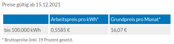

Ich bin bei den örtlichen Stadtwerken und zahle bisher 28ct (Preis für 2022). "Neukunden" zahlen lt. Website (im Moment) 31ct.
(Grundgebühr ~ 6 Euro/Monat)
Preis der örtlichen Stadtwerke für Neukunden hier:
