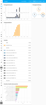

Da heute mal alle 12 Geräte - denen ich eine Gosund Steckdose verpasst habe - im Betrieb waren, abschließend noch einmal ein Screenshot wie so etwas dann mit dem Energy-Feature von Home Assistant (Version 2022.3.x) aussieht.
Wie man sehen kann hatte mein Balkonkraftwerk bis zu dem Zeitpunkt (ca. 14.00 Uhr) 2,75 kWh an Strom produziert. Die 12 über die Gosund angeschlossenen Geräte haben bis zu dem Zeitpunkt 3,09 kWh an Strom verbraucht.
Was ich mir natürlich nicht anzeigen lassen kann ist wie viel der 2,75 kWh ich tatsächlich selber verbraucht habe und viel wie davon ggf. ins Netz eingespeist wurden. Dazu müsste ich noch meinen Zweirichtungszähler mit bei HA einbinden und irgendwelche "wilden" Berechnungen anfangen und umsetzen. :)

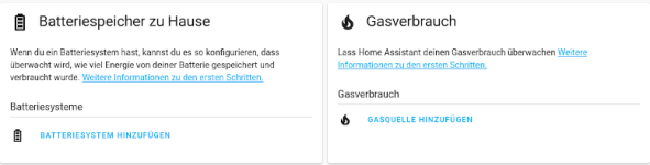

Falls es jemanden interessiert: Das Energy-Feature von HA wurde und wird immer weiter ausgebaut. Es ist auch möglich einen Batteriespeicher und auch den Gasverbrauch mit einzubinden.
Mit HA 2022.6.x wurde das Energy-Feature dahingehend ausgebaut das man sich nicht nur die Werte für Tag, Woche, Monat und Jahr anzeigen lassen kann, sondern auch Vergleichswerte mit anderen Perioden. Siehe dazu den entsprechenden Abschnitt der HA 2022.6.x Release-Note.
Wie schon erwähnt habe ich das mit den Gosund Steckdosen gemacht, um mir über einen gewissen Zeitraum mal einen Überblick über den Stromverbrauch einzelner Geräte zu verschaffen. Wollte man das auf die Spitze treiben müsste man natürlich von allen elektrischen Geräten im Haus den Stromverbrauch messen und aufzeichnen. Bei Geräten wie z.B. bei mir den Kaffeevollautomat, die Mikrowelle, oder auch die Heißluftfritteuse, ist das noch recht einfach, aber man müsste z.B. auch noch die gesamte Beleuchtung "smart machen" und bei wirklich jedem Gerät im Haus die Möglichkeit haben den Verbrauch zu messen. Wenn man alle Geräte mit smarten Leuchtmitteln, entsprechenden Steckdosen, oder z.B. auch Unterputz-Messgeräten wie z.B. Shelly (Plus) 1 PM ausstattet, geht das natürlich ins Geld. Bei vielleicht 100 - 150 Geräten (= sämtliche elektrischen Anschlüsse incl. Beleuchtung) ist man da schnell mal bei € 2.000 - € 3.000 und mehr. Bei einem Neubau fallen € 2.000, € 3.000 + X Mehrkosten nicht so wirklich ins Gewicht und würde ich noch einmal neu bauen würde ich pers. das Geld investieren, aber das alles nachzurüsten bedeutet Arbeit und Kosten.
