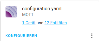

Seit ein paar Tagen versuche ich erfolglos eine mit Tasmota 9.5.0 geflashte Gosund SP1 Steckdose direkt (ohne den Umweg über MQTT) mit der HA Tasmota Integration einzubinden. Ich habe auch schon x Stunden im Internet und im HA Forum nach einer Lösung gesucht, allerdings bisher erfolglos. :( Eingesetzt wird ein frisch installiertes HAOS 6.2 mit Core 2021.9.4 unter Virtualbox. Wobei das Problem auch bei meiner eigentlichen HA Installation auf meinem NUC auftritt.
Hintergrund: Bisher habe ich die Tasmota Steckdose per Mosquitto broker + MQTT Integration problemlos eingebunden und
alle Entitäten werden erkannt und zeigen die entsprechenden Werte an.
Der MQTT Server ist in der HA configuration.yaml entsprechend eingetragen
#MQTT Broker
mqtt:
  broker: 192.168.1.5
  port: 1883
und die Parameter (Host/Port/User/PW) im WebGUI der Tasmota Steckdose entsprechend gesetzt. Der Parameter setoption19 steht auf 1.

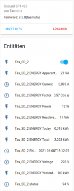

Jetzt wollte ich die HA Tasmota Integration nutzen, da nur Geräte die darüber eingebunden sind sich mit der neuen Energie Funktion von HA als Stromverbraucher einbinden und nutzen lassen. Dazu müsste per WebGUI/Console bei der Tasmota Steckdose eigentlich nur der Parameter setoption19 1 auf setoption19 0 gesetzt werden. Wenn ich das mache und HA neu starte, ist die Steckdose bei MQTT weg und taucht bei der Tasmota Integration als neu erkanntes Gerät mit den Entitäten auf.
Allerdings sind dann alle Entitäten der Tasmota Steckdose deaktiviert, lassen sich auch nicht aktivieren und zeigen somit keinerlei Werte an. :(

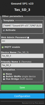

Im Tasmota WebGUI das passende Module auswählen:

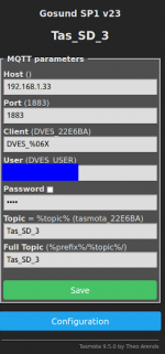

Dann unter "Configure MQTT eintragen:
- Host = Die IP Eures HA Servers
- Port = Der bei Mosquitto broker voreingestellte Port (Standard ist 1883).
- User = Der User-Name mit dem Ihr Euch bei HA einloggt.
- Password = Das Passwort für den Usernamen mit dem Ihr Euch bei HA einloggt.
Unter Other muss dann MQTT auch aktiviert sein/werden.
Zum Schluss über die Tasmota Console noch folgenden Befehl senden: SetOption19 1
Ohne diesen Befehl werden keine Daten an den MQTT in HA gesendet.

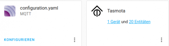

habe nun die VM Variante unter KVM (openmediavault) im Einsatz und die Dose wird im Protokoll zwar verkannt (Meldung), aber ich sehe keine Entitäten im GUI. Sonst pure Fun. :)
so, umgeflasht von lite auf full, schon ging die Tasmota Integration. Könnte es dies bei Dir auch sein?

Im Anschluss war die Steckdose unter der HA Tasmota Integration vorhanden und die Entitäten waren nicht deaktiviert? Letzteres ist ja genau bei mir das Problem (siehe #1). Alle Entitäten der Tasmota Steckdose sind deaktiviert, lassen sich auch nicht aktivieren und zeigen somit keinerlei Werte an.
Hast Du beim Mosquitto broker gem. Anleitung einen extra User angelegt, oder den bereits vorhandenen von HA benutzt? Das sollte m.E. eigentlich keinen Unterschied machen, aber das ist der einzige Punkt den ich nicht gem. Anleitung gemacht habe und das ist die einzig mögliche Ursache die mir noch einfallen würde.
PS: Wie per PM geschrieben. :D
Ja, gem 1-3. Nein keinen Extra Benutzer. Werte werden angezeigt.
