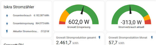

Mein BKW hat in den letzten rund drei Jahre insgesamt 2.461 kWh Strom produziert, wovon dann insgesamt 865 kWh eingespeist wurden.
Das heißt pro Jahr habe ich 288 kWh eingespeist, die ich mit einer Akkulösung im besten Fall sonst auch noch hätte selber verbrauchen können. Ein KWh Strom kostet mich € 0,30. Macht also im Jahr € 86,40 die ich mit einer Akkulösung ggf. zusätzlich hätte einsparen können, was dann halt rund 9 Jahre bedeuten würde bis ich die Anfangsinvestition für das Zendure SolarFlow Set mit 1 x Akku 48V 20Ah 960Wh bestenfalls wieder drin hätte.
Wer ein größeres "BKW" betreibt bzw. betreiben will für den könnte das ggf. Sinn machen, aber für mich hier macht das keinen Sinn. :)
