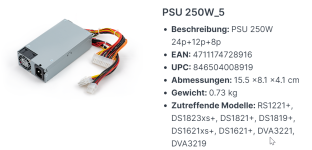

Das Netzteil „rauscht“? WTF? Ich höre Lüfter und HDDs und wenn mein Netzteil Geräusche machen würde, würde ich jedes Gerät erstmal schleunigst vom Netz nehmen.
Ist halt so eins:

Das Modell von dir hat neben seinen zwei (großen) Gehäuselüftern ein innenliegendes Netzteil mit kleinem Frickellüfter kleiner Brülltüte. Das kann man mit dem Vorhaben (DS723+) vom Threadersteller gar nicht vergleichen, da dort "nur" ein 92mm Gehäuselüfter werkelt.
Bild => https://www.hardwareluxx.de/community/attachments/synology-ds1621-nas-review-collage-5-jpg.871787/
