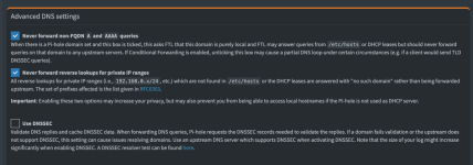

Pihole Einstellungen:
DNS: Upstream DNS Server nur einen Custom: Die IP von meinem Unbound Docker Instanz
Bildschirmfoto 2023-01-25 um 13.35.10.pngBildschirmfoto 2023-01-25 um 13.35.16.pngBildschirmfoto 2023-01-25 um 13.35.22.png
Die IP 192.168.108.1 => IP der Fritzbox

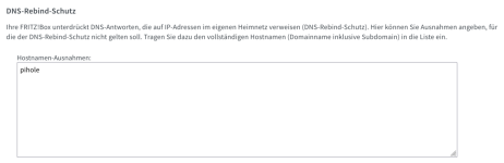

Dann noch Screenshots der Fritzbox:

Du kommst doch gar nicht über die Domain rein. Wie soll das Zertifikat da greifen? Auch verstehe ich nicht, dass du immer von der Fritz!Box als DNS-Server redest. Diese hat keinen! Das, was du meinst, ist das die Fritz!Box die Verteilung im intern übernimmt, ABER die Anfragen an den Provider weiter leitet. Dazu kommt noch der Rebindschutz. Diese soll ein Aufrufen der eigenen Domain aus dem Netzwerk verhindern. Bei AdGuard, Pi-Hole oder Synology-DNS_Server ist das nicht notwendig. Du siehst also du weißt genau so viel wie vorher.
Wenn du es schnell und einfach testen willst: Gibt die Ports am Router frei und verbinde dich von außerhalb oder mit Rebind in der Fritz!Box auch von innen. Wenn alles richtig ist, sollte das funktionieren, aber dort gibt es auch ein paar Fallstricke. Du versucht was intern zu lösen, was so nicht vorgesehen ist und nur mit extra Software zu realisieren ist.
