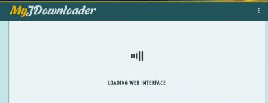

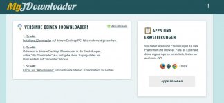

Habe seit dem Wochenende mein erstes NAS. Jdownloader ist installiert.
Zugangsdaten wurden beim installieren korrekt eingegeben.
Dennoch findet das Webinterface nicht die Installation auf der NAS. Hat jemand einen Ratschlag?

Thonav
16. Februar 2014
3.693
54
108
Ist das Paket auf der DS denn gestartet? Ab und hakt der Start von JDownloiader auf meiner DS...
spookie
19. Oktober 2020
Alter
41
Ort
Ostfildern
Website
www.autogalerie.org
2 Probleme gefunden:
Java Version: auf die 8.0.212.0018
Und wenns hakt, per SSH:
cd /volume1/@appstore/JDownloader
java -jar JDownloader.jar
Falls noch jemand das Problem haben sollte. Danke
