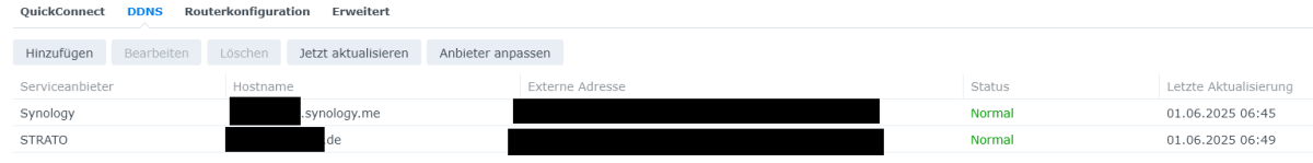

Ich fasse kurz zusammen:
DynDNS wird von Synology korrekt erkannt, die Auflösung
Aufruf der Seite derzeit nur über die Synology-interne IP-Adresse möglich, z.B: 192.169.2.45
Einstellungen derzeit nur abrufbar über z.B. 192.169.2.45:5000
Zertfikate sind eingerichtett

Jetzt nochmals die ganzen DynDNS-Angaben von Strato.de händisch eingegeben. Bin mal gespannt ob jetzt dauerhaft Status grün bleibt.

  • DynDNS bei synology.me wird korrekt aufgelöst - bei Strato bleibt es abzuwarten
