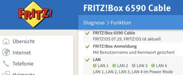

Hast Du mal unter Diagnose die Funktion getestet? Da wird dann auch unter LAN etwas angezeigt:
Deshalb liebe ich dieses Forum so :)
Danke für diesen Tipp, der hat mir gezeigt, dass in der FB alles pari ist und ich an anderer Stelle suchen muss.

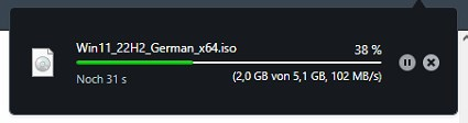

Man mag es kaum glauben aber meine APC 900 liefert nur noch 100mbit, keine Ahnung wieso.
Eindeutiger Fall - Problem gelöst durch Forenmitglied. Das macht 50 Cent für die Kaffeekasse 😂
APC resetet und schon rennt die Lutzi wieder! :ROFLMAO:
Wie jetzt? Verstehe ich dies richtig, dass weil Deine APC USV auf 100 Mbit "zurückgestolpert" ist wurden alle LAN Ports der Fritz auf 100 MBit zurückgestuft?
Aber die Einstellungenn sind immer noch nicht vorhanden, oder?
Fast. Die Anschlüsse waren in der FB immer auf 1000mbit. Die Einstellung ist weiterhin nicht vorhanden, da die FB die Geschwindigkeit selbst aushandelt in dieser Firmware.
Mein Hauptanschluß von der FB LAN1 geht direkt in die APC rein, von dort gehts weiter auf den Core-Switch. Irgendwie hat sich der APC LAN Anschluß aufgehängt und hat an den Core-Switch nur noch 100mbit durchgereicht. Somit wurden alle Geräte im Netz, ausser die mit WLAN, nur noch mit 100mbit versorgt.
