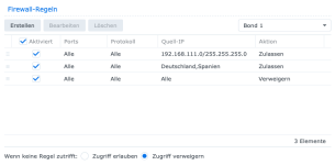

bin mir nicht sicher, ob das auf deine Frage passt. Hilft aber vielleicht nochmal die Firewall zu verstehen.
Die Regeln der Firewall werden von oben nach unten bewertet. wichtig ist dann auch der Radiobutten, ganz unten "Wenn keine Regel zutrifft", dann verwerfen.
Das folgende Beispiel würde alles aus dem lokalen Netz durchlassen, dann alles das aus DE und ES zugreift. Und alle weiteren Zugriffe von anderen Orten verwerfen.

Ist doch richtig, dass du dies in BLOCKIERUNGSliste sehen kannst, d.h. diese IPs wurden blockiert, weil du so eingerichtet hast.
Aber wieso machst du 15 Ländern (1 Land pro Regel und das max. 15) so. Es wäre glaub ich einfacher, umgekehrt anzustoßen --> Alle Länder verbieten außer eben zb 15 Länder wie DE, AT, und jene, wo du oft dort bist.
