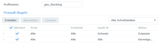

Wegen anhaltenden (mittlerweile wohl 4 Tage) Login-Versuchen auf meinen NAS, bin ich den Menüpunkt "Sicherheit" nochmals durchgegangen. Soweit so gut - eigentlich passt alles. Ich wollte dann noch eine Firewall-Regel erstellen, die den Zugriff nur von der Schweiz aus erlaubt: Alles blockieren, ausser es kommt aus der Schweiz.
Meine zwei Regeln sehen so aus:
Es scheint aber, als ob ich wahrscheinlich etwas falsch verstanden habe. Zum einen überrascht es mich, dass meine NAS via Synoloy-DynDNS (*.synology.me) nachwievor erreichbar ist - der DNS Dienst wird wohl kaum aus der Schweiz unterhalten? Das soll aber auch weiterhin funktionieren, daher habe ich das nicht weiter untersucht.
Was jetzt aber nicht mehr funktioniert, ist der NAS Zugriff im gleichen Netzwerk via Windows Explorer (\\MeineNas\home). Sobald ich die Firewall deaktiviere, funktioniert der Zugriff. Braucht es dazu noch spezifische Firewall-Regeln?

Wo der DNS-Dienst gehostet ist, spielt keine Rollte. Relevant ist die IP, die versucht zuzugreifen.
Du musst einfach dein lokales Netzwerk zusätzlich freigeben. Also eine Regel mit "Alles Erlauben" aus dem Heimnetz. Also z.B. bei einer FritzBox (Standard Konfig): 192.168.178.0 mit Subnetzmaske 255.255.255.0.

Danke. Jetzt funktionierts. Die Anwendungen haben separate Ports, die meisten auch keine Standard-Ports - früher oder später finden die Bots aber auch diese. VPN ist zwar eingerichtet (auf dem Router, nicht NAS), aber wegen Hyper Backup, Drive und Photos expose ich die NAS eben trotzdem ins Netz, da bin ich zu faul... War aber auch noch nie ein Problem; 2FA aktiviert, Admin-Account disabled etc. etc. In ein paar Tagen ist dann wieder Ruhe. Aber schön funktioniert jetzt auch die Firewall korrekt.
