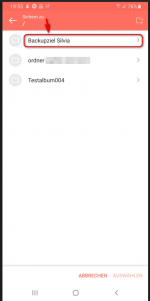

Punkt 7:
Klick in der APP Synology Photos auf Anpassen und stell deinen gewünschten Zielort ein.
deine Bilder gehen dann in den von dir eingestellten Bereich:
Hier gibt es noch einen kleinen Schönheitsfehler, das Ziel wird verwendet, ABER bei mir wird die handyordnerstruktur derzeit noch mitübertragen, dh. zwar mein gewünschtes Ziel aber /DCM/Camera/xxxxx.jpg
Ich hoffe das sie die Handy-Ordnerstruktur im nächsten Update wieder herausnehmen.
