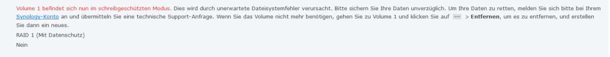

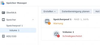

Ich habe ein großes Problem mit dem Update:
Ich habe das Update auf unsere DS718+ gespielt (diese laufen als HA Cluster).
Nach dem Neustart sagte mir die DS Sofort das Volume 1 Kritisch ist und Schreibgeschützt wurde wegen eines unerwartetem Dateifehlers.
Ein Failover auf den 2. Cluster ging zwar einmal, aber der Fehler bleibt und ich kann auch nicht mehr den aktiven Server welchseln.
Aktuell habe ich nur noch Schreibzugriff (Hyperbackup und Co ist alles vorhanden, aber da beide betroffen sind brauche ich trotzdem erstmal neue DS´s).
Hat jemand eine Idee wie ich den Fehler beheben kann?
Ticket beim Support habe ich schon aufgemacht, nur da steht dass die aktuell ca. 7 Tage für eine Antwort benötigen... so Lange kann ich aber nicht warten :-(
Danke!!!!
Andy+
25. Jan 2016
5.042
328
189
Wie sehen die Speicherbelegungen aus? Hast Du neben den DSM-Angaben auch mal über die Konsole mit "df -h" geschaut? Wie sieht es mit Backup aus?
