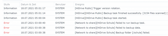

ich habe seit dem Update das Problem, dass rsync-Kopie-(Einzelversion)-Jobs (eingerichtet in Hyper Backup) nicht mehr funktionieren. Beim erstmaligen Einrichten des Jobs läuft dieser erfolgreich durch. Alle weiteren laufen auf einen Fehler. Eine brauchbare Fehlermeldung habe ich bisher nicht gefunden; das Protokoll in Hyper Backup ist nicht sehr ergiebig. Als Ziel verwende ich HiDrive. Der Fehler tritt immer ab dem 2. Lauf auf, egal ob manuell gestartet oder zeitgesteuert. Dateien werden korrekt synchronisiert, nur beendet sich der Job immer mit einem Fehler. Unter DSM 6.x keine Probleme damit gehabt. Hat jemand ähnliche Erfahrungen gemacht oder könnte es vielleicht bei sich testweise mal aufsetzen?
