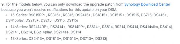

Übrigens, unter Systemsteuerung->Aktualisieren wird mit auf der DS214 kein Update auf DSM 7 vorgeschlagen. Auf der DS216j war dies der Fall.

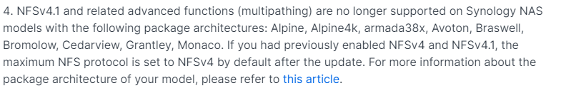

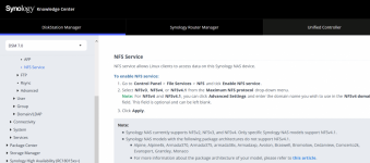

Hmm, in deinem screenshot ist der Armada XP Prozessor nicht aufgeführt.
Wenn ich hier schaue
steht dort Armada XP mit drin.
Bin etwas verwirrt gerade. Gäbe es denn nun Probleme mit NFS, wenn ich meine DS214 update?
VG
Andreas
Keine die du nicht schon vorher hättest. Dein Modell hat NFSv4.1 wohl auch vorher nicht unterstützt. Ist daher auch nicht von dem Wegfall der Unterstützung wie bei den in den Releasenotes genannten Plattformen betroffen.

Kann es sein, dass Synology die DSM7-Auslieferung zurückrollt?
Von welcher DS schreibst Du denn?
Das es mittlerweile eine andere Version gibt, habe ich grade festgestellt:
Mir geht es weniger um das 'Änderungsdatum', als vielmehr die unterschiedlichen Dateigrößen, obwohl die Build-Nr unverändert ausgewiesen wurde ...
918+
Systemsteuerung > DSM-Update zeigt kein 7 mehr an.
Hatte noch nicht auf Aktualisieren geklickt (jetzt geht es nicht mehr, außer halt manuell installieren) und jeden Tag hört man von mehr vermutlichen Problemchen, wie Volume read-only usw.
DS215+ -> wird nicht mehr angezeigt
DS716+II -> wird weiterhin angezeigt
DS1618+ -> wird weiterhin angezeigt
