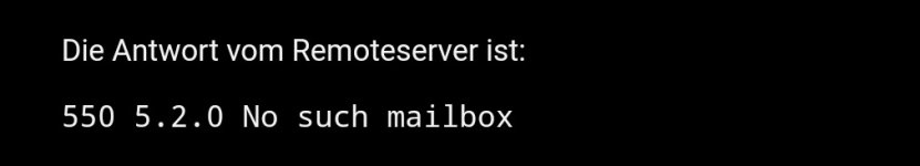

Ich habe ein riesen Problem mit dem Mail Server auf der DS718+
Seit dem gestrigen Update von 6.2.4 auf DSM 7.0-41890 empfängt der Server keine E-Mails:
Es wurden keine sonstige Änderungen vorgenommen. Ich kann mich mit den Postfächer noch per IMAP verbinden und E-Mails nach draußen und untereinander senden.
Die Frage ist, wenn ich den Server deinstalliere, ob die Inhalte der Postfächer auch weg sind damit ich eine Neuinstallation starten kann?
