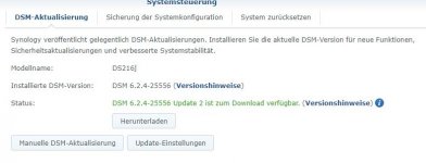

nö, alles so wie es sein soll, ich muss aber auch dazu sagen, dass ich die "Version1" also die "alte" Version DSM 6.2.4-25556-U2 drauf habe und nicht die jetzt gerade wieder neu "aufgelegte" Version 2".
Ist dein Bild von der U2 "alt" oder U2 "neue" Version?
Probier mal ob das nicht einfach nur ein Browserproblem ist.
Versuch mal anderen Webbrowser und/oder vom jetzigen den Cache leeren und dann nochmal die Seite öffnen.
WENN es dann trotzdem da ist UND das die neue "U2" ist, dann bleib ich bei meiner alten "defekten" U2 :)
von >hier<
oje. ????. wahrscheinlich bekomme ich wieder gesagt: it's not a bug, it's a Feature ?
also, scheint ein Browser Aufhänger zu sein
Safari zeit das, Chrome zeigt alles normal:
Reaktionen: rmayergfx

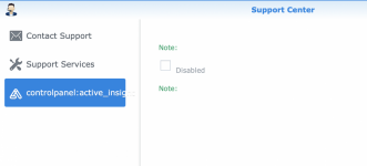

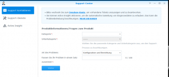

So, habe mich nun auch aufgrund der geschlossenen Sicherheitslücken enschieden Update 2 zu installieren. Verlief eigentlich problemlos. Nur dieses Active Insight stört mich. Ist zwar nicht aktiviert, dennoch hätte ich das gerne deinstalliert. Das habe ich per SSH versucht mit:
1) synopkg stop ActiveInsight
2) synopkg uninstall ActiveInsight
Während mir Putty die Aktion von Step 1 bestätigt scheint Step 2 genau garnichts zu bewirken. Weder Putty gibt eine Rückmeldung, noch verschwindet die AI-Option im Supportcenter.
Ok, wenn's nicht geht, werde ich damit leben können, wenn es aber noch Ideen gibt das los zu werden, ich bin ganz Ohr :giggle:

ich habe auch mit dem update gewartet, bin jetzt aus dem Urlaub zurück, und wollte mich für meine zwei DS216J damit beschäftigen.
Dieses Active Insight brauche ich nicht und würde es sofort deaktivieren.
Sollte ich denn das update überhaupt durchführen?
Und wenn das update in der Systemsteuerung angeboten wird kann ich dann davon ausgehen, das es die allerneueste Version vom 01.09.21 ist?
