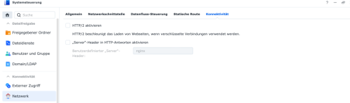

!!!!das ist doch Deaktiviert oder wie kann das laufen ? !!!!!
/usr/local/etc/nginx/sites-enabled
/usr/local/etc/nginx/sites-enabled/synowstransfer-nginx.conf
/usr/local/etc/nginx/sites-available
/usr/local/etc/nginx/sites-available/bb4a52b7-5982-4737-86d7-9f649d3155c9.w3conf
