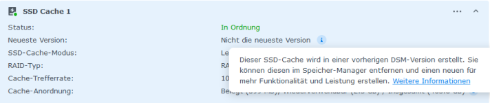

Version des SSD Cache sei nicht aktuell...
Hier noch für weitere Interessierte der Hinweis bzgl. des zu aktualisierenden SSD Caches nach dem DSM-Update (war mir vorher nie aufgefallen):

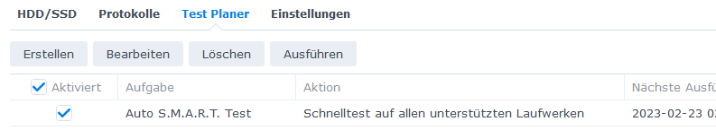

Danke für Deinen Hinweis bzgl. der geplanten SMART-Prüfungen. Meine Schnelltests sind 1x/Nacht geplant (evtl. zu häufig?), und die nächste Ausführungszeit wird für kommende Nacht angezeigt. D.h., hier scheint dieser Task zur SMART Schnell-Prüfung nicht gelöscht worden zu sein.
Da ich bisher keine erweiterte Prüfungen geplant hatte, vermisse ich dazu auch keinen Task. Wie oft machst Du die erweiterte Prüfung? (sorry, dass die Frage hier etwas OT ist)

Ok, Schnelltest mache ich 1 x Monat.
