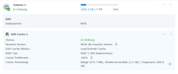

ds214se
31. Jul 2014
236
23
Sorry, da kein DNS, muss ich alles etwas mühsam mit dem Handy machen und hinke etwas hinterher.
ds214se
31. Jul 2014
236
23
Version des SSD Cache sei nicht aktuell...
