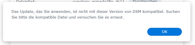

DSM Version: 7.1.1-42962 Update 4 - Unable to update on DS-920+
So ein Affenzirkus. Hätte ich das Update bloß nicht geladen. War für mich eh irrelevant.
Mal Abwarten, ob da dann nach Neuveröffentlichung ein Rumpfuschen an der Versionsinfo nötig wird.

Bei mir kommt dabei folgende Meldung (zuvor die VERSIONS Buildnumber um 1 verringert)

Ich gehörte auch zu den Voreiligen, die bei direkter Verfügbarkeit des Updates 4 „zugeschlagen“ haben. ;)
Wenn ich die aktuell verfügbare Version manuell installieren möchte, bekomme ich den „Downgrade-Hinweis“, sprich, die zu installierende Version ist nicht aktueller, als die Vorhandene.

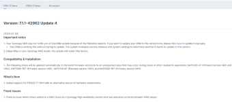

Bei mir wird es jetzt (irgendwann seit letzter Nacht) auch wieder angezeigt/gemeldet. :LOL:
Mit (mM.n.) minimal veränderten Release-Note
(2023-02-20)
Important notes
  1. Your Synology NAS may not notify you of this DSM update because of the following reasons. If you want to update your DSM to this version now, please click here to update it manually.
    • Your DSM is working fine without having to update. The system evaluates service statuses and system settings to determine whether it needs to update to this version.
  2. Depending on your Synology NAS model, this update will restart the device.
Compatibility & Installation
  1. The following drives will be updated automatically to the latest firmware version to fix an unexpected issue that may occur during repair or other read/write operations: HAT5300-4T (firmware version 1401 and 1402), HAT5300-16T (firmware version 1401), HAT5310-8T (firmware version 1401), and HAS5300-16T (firmware version 1401).
What’s New
  1. Added support for E10G22-T1-Mini with an alternative source of hardware components.
  2. Added support for SSD cache on HD6500.
Fixed Issues
  1. Fixed an issue where drives added to a RAID Group in a Synology High Availability cluster were not allocated correctly between RAID arrays.
Die einzige Änderung ist meiner Erinnerung nach das Releasedatum.
Also, mir hat das keine Ruhe gelassen, da ich schon Update 4 Version1 installiert hatte. Ich habe nun in der Datei /etc.defaults/Version den eintrag: smallfixnumber="4" auf 3 geändert und das neu relaesed Update manuell installiert. Hat soweit funktioniert, ohne den Edit, kam eine Fehlermeldung bei der manuellen Installation.

Wieder nö. :) Alte Release-Note zu dem Update 4 finden kann ich auch. :LOL:
Ich hatte geschrieben
und somit hat Synology nicht nur das Release-Datum sondern auch den Inhalt minimal variiert/verändert. Damit ist für mich das Thema unterschiedliche Release-Note jetzt aber auch abgeschlossen. :)
