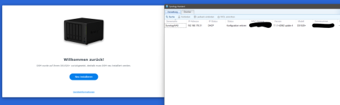

Ich habe versehentlich die DS zurückgesetzt mit 2x den Resetknopf halten. (Blöde Doku hat den falschen Eintrag angezeigt
Ich würde gerne wissen ob die Daten tatächlich alle weg sind auf allen Volumes?
Oder ob es einen weg gibt noch irgendwie eine MIgration anstatt neu installieren durchzuführen.

Es wird nur DSM neu installiert, die Daten sollten noch vorhanden sein. Aber alle Pakete und Einstellungen sind weg, einfach aus dem Backup wiederherstellen.

Leider ist die aussage FALSCH gewesen
Das Volume ist leer.

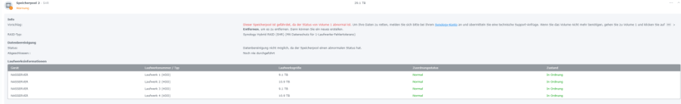

Bin jetzt zwar drin aber ich kann auf die Daten vom Speicherpool nicht zugreifen und die Meldung kommt

Was ist mit Speicherpool1 und sind die freigegebenen Ordner noch sichtbar?
9.570
1.538
308
Mach bitte mal einen lesbaren Screenshot.

Speicherpool 1 ist nur die Epansionseinheit und keine wichtigen Daten.
Da Zeigts als Warnung an dass Bereinigung ausführen soll.
Von denen werden Ordner angezeigt.
Speicherpool 2 ist der wichtige
