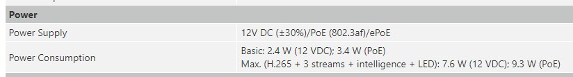

Was geht nicht? POE?
4.12 PoE Management richtig eingestellt?
Steht doch alle auf der Produktseite!
Im übrigen muss das mit dem Switch funktionieren, der kann POE at. Ausser du kommst über 150W.
