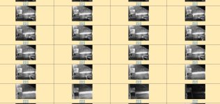

Ich vermute er hat und meint das hier: :)
Wobei das von einer DCS-935L stammt.

Heute kam um 05:01:47
die Zeitung, cam sendet das 1. Bild auf den FTP Server,
Fahrer steigt aus, legt die Zeitung ins Fach und fährt rückwärts wieder aus meinem Hof um
05:04:26, alles sauber dokumentiert, gesamt zeit der Aufzeichnung 00:02:39
mfg
orfix
