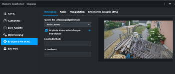

Auch wenn ich SS nicht nutze so ganz spontan: Die IVS-Features der Kamera werden von SS auch unterstützt und sind dort auch per anhaken aktiviert? Die Erkennung ist nach Kamera eingestellt?
Yes

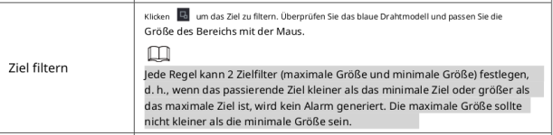

Damit ich nicht so viel tippen muss. :)
Edit: Tippe dann doch noch etwas. Ich habe das bei mir einfach "frei Schnauze" gemacht. Hatte ich ja auch heute hier geschrieben.
Danke, woher hast du das?
Du meinst das deutschsprachige Handbuch? Falls ja das ist schon älter (Version 1.2.0) und stammt von einem Dahua Händler/Distributor. Ich denke das sich so etwas auch irgendwo im I-Net als Download finden lassen sollte.

Edit: Falls Du noch eine eher verwirrende Erklärung zu den Zielgrößeneinstellungen haben möchtest: :LOL:
Sie können den maximalen und minimalen Objektgrößenbereich einstellen, aus dem die Objekte herausgefiltert werden.
Stammt aus einem deutschsprachigen Handbuch zu den WebGUI 3.0 Einstellungen einer Dahua PTZ Kamera.
