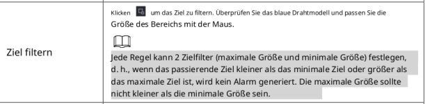

Da meine Dahua Kameras selber noch keine KI-Features haben nutze ich die KI-Features des Dahua NVR dafür. So wie das bei mir eingestellt ist - siehe Screenshot oben - habe ich wie gesagt keine Probleme mit Spinnweben, sprich keinerlei Alarm dadurch. Weder bei meiner Dahua SD49225T-HN noch bei einer Dahua SD1A203T-GN-W.
Auch wenn ich die Dachüberstände, an denen die Kameras montiert sind, aktuell alle 1 - 2 Wochen von Spinnweben befreie, lässt es sich bei mir natürlich auch nicht vermeiden da das immer mal wieder Spinnweben vor der Kamera verlaufen oder baumeln und auch Nachts reflektieren.
Die Zielgrößen bei der oben gezeigten Kamera sind einfach so eingestellt.
Bei einer anderen Kamera ist es z.B. so eingestellt.
Wobei ich mir über die Zielgrößen ehrlich gesagt auch keine großen Gedanken gemacht habe, oder damit vorher erst großartig experimentiert habe. Also die sind eher "frei Schnauze" eingezeichnet. :LOL: Es funktioniert so m.E. einfach fehlerfrei und das mit dem Dahua NVR2108-I seit jetzt rund 1 1/2 Jahren. :cool:
Wie gesagt: Außer durch die Zielgrößen und die Empfindlichkeit, lässt sich da (bei mir) auch nichts weiter einstellen oder optimieren.

Sensitivität ist etwas über Mittel eingestellt und anscheinend habe ich noch keine Minimal-Größe vorgegeben. Da könnte ich wohl nachbessern.

Bzgl. Min. Größe: Hatte ja erst gestern dazu den Screenshot hier gepostet
und ja auch das solltest Du möglichst einstellen.
