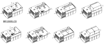

Vor allem weil bei diesem Model jeder Laie völlig mühelos und gefahrenlos den Akku tauschen kann/darf!
Einfach das an der Unterseite befindliche Batteriefach öffnen, Akku vorsichtig herausnehmen, 2 Stecker abziehen, neuen Akku die 2 Stecker wieder drauf und Akku vorsichtig ins Batteriefach legen > Cyberpower (y)
siehe auch
https://www.youtube.com/watch?v=8ZWy-bG3wZ4
Hinweis:
Wobei ich hier zu unterschiedlichen Infos gelangt bin, im englischen Handbuch (auch im Video) ist der Tausch durch den Akku RBP0083 (für die BR700ELCD!) zu sehen, hingegen in der deutschsprachigen Anleitung gibt es keine Info darüber da sind nur " - " zu sehen, so als ob es da nicht möglich wäre. Jim kannst du mal deine USV Umdrehen und nachsehen ob da ein Batteriefach bei dir ist. Vielen Dank.
BR700ELCD = Akku RBP0083
BR1000 ELCD = Akku RBP0117
BR1200 ELCD = 2 Stück Akku RBP0063
Und nur zur Sicherheit, das USB Kabel zur Synology muss an den USB Anschluss an der Seite neben dem Netzanschlusskabel... :)
Weil da ist noch ein USB Anschluss oben neben dem Telefon-/Modembuchsen, das ist eine Ladebuchse für handyaufladen usw.

Jepp Batteriefach ist vorhanden, sodass das hier gilt
Da kann man nichts verwechseln weil sich die USB-Anschlüsse unterscheiden. ;) Der USB-Anschluss (9) am Gehäuse des BR700ELCD für die Verbindung mit einem PC/Server/NAS müsste wohl Typ B sein.
ah prima, vielen Dank für das Nachsehen.
Ja, dann kannst du in 3-4 Jahren problemlos selber Tauschen:
Warum man auf der deutschen Cyberpower Webseite den Akku RBP0083 nicht findet kann ich mir jetzt auch nicht erklären (also ja eigentlich schon weil die wollen nicht... lassen wir das einfach :) )
