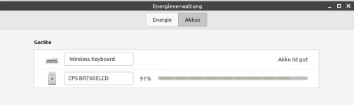

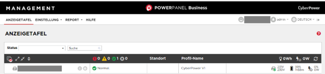

Da ich gleich weg muss habe ich eben spontan eine CyberPower BR700ELCD bestellt.
Das automatische Herunterfahren durch die USV wird derzeit nicht unterstützt.
Das werde ich demnächst dann natürlich auch noch testen.
