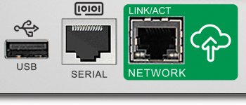

!ACHTUNG! WARNUNG!
Bitte Aufpassen bei APC! Die haben Modelle mit einem grünen LAN Anschluss, DAS ist KEIN Netzwerkverteiler!
Damit kannst du NUR zum APC Server verbinden und dort deine USV Steuern!
Bitte nicht verwechseln mit einem echten LAN Anschluss der tatsächlich den Status verteilt.
DAS ist so ein "greenlink" APC Netzwerkanschluss! Dieser grüne LAN Anschluss zeigt schon das er nur in die APC-Cloud Verbinden kann!
