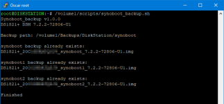

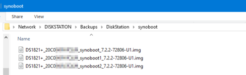

Reaktionen: DaveR

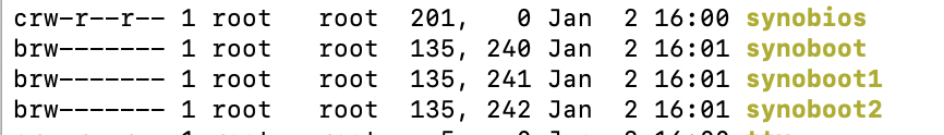

Spannend. Ich habe das Skript gestern installiert, heute überprüft, dass es funktioniert, und jetzt nach @Tommes' Beitrag geschaut, ob auf meiner DS423+ /dev/synoboot existiert, was der Fall ist.
Edit: Auf meiner DS214+ mit DSM 7.1.1 gibt es /dev/synoboot hingegen nicht.
Edit 2: /dev/synoboot wurde auf der DS423+ heute morgen erstellt - genau zu der Bootzeit. Insofern gehe ich davon aus, dass es von @DaveR's Script erstellt wird.
Gerade mal nachgeschaut: sowohl auf der DS216+II als auch auf DS720+ mit DSM 6.2.4 U8 gibt es /dev/synoboot, sowie ...1 und ...2.

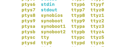

Hier auch Startzeit der DS216+II (die läuft nicht immer):
Ok, auch /dev/synobios ist zur Bootzeit erstellt worden, das hängt also offenbar einfach am Bootprozess. @DaveR wird sicherlich bald Licht ins Dunkel bringen.
