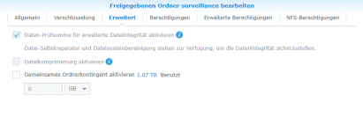

Beim Gemeinsamen Ordner "Surveillance" Eigenschaften/Erweitert habe ich "Gemeinsames Ordnerkontigent aktivieren" auf 1700 GB eingestellt. 1.07 TB sind Benutzt. (Wenn ich das Häckchen bei "Gemeinsames Ordnerkontigent aktivieren" rausnehme, löscht Surveillance Station weiterhin nach 23 Tage die Aufnahmen)

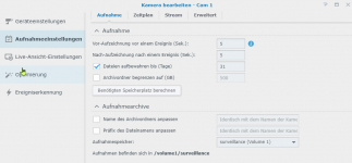

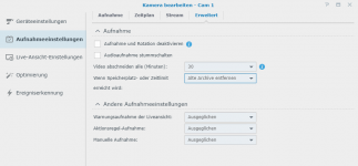

Folgende Einstellungen habe ich vorgenommen.
Eine Belegung von Aufnahmen 1 TB wurde nirgends eingestellt, oder gibt es da noch irgendwo einen Systemeinstellungs Parameter?

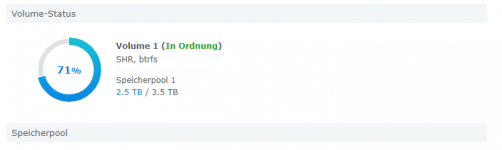

Da steht, 240 Aufnahmen wurden gelöscht, da nicht genügend Speicherplatz auf dem Volume zur Verfügung steht.
Der Speichermanager sagt aber das erst 2.5 TB von 3.5 TB belegt sind. Da sollte noch 1 TB Speicherplatz frei sein.

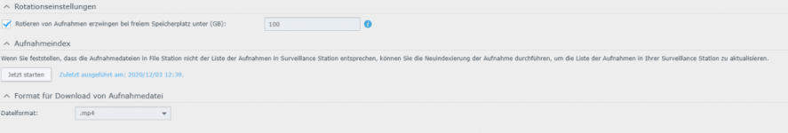

Nee, nicht im Menü Kameras, sondern im Menu Aufnahme (oberste Zeile "Rotation Settings"):

Also nochmal:
In SysEinst/Gemeinsame Ordner kann man festlegen was genutzt werden darf,
In SurvStat/Aufnahmen legt man fest was freibleiben soll.

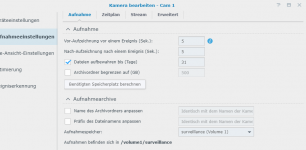

Ich habe nun in der Surveillance Station bei Aufnahmen folgendes eingestellt: (Vorher war das Häckchen deaktiviert)
Und bei den Aufnahme Einstellungen der Kameras Dateien aufbewahren 31 Tage: (Keine Speicherplatz Begrenzung bei allen 5 Kameras)
Das Volume1/Surveillance hat bei den gemeinsamen Ordner keine Beschränkung des Ordnerkontigentes (Auch die Aktivierung des gemeinsamen Ordnerkontigentes mit 1800 GB hatte keine Verbesserung gebracht)

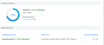

Unter Surveillance Station/System/Speicher steht weiterhin, dass Volume1 1 TB freien Speicher hat.
Trotzdem meldet Surveillance Station weiterhin täglich X Aufnahmen wurden gelöscht, da nicht genügend Speicherplatz auf dem Volume zur Verfügung steht.

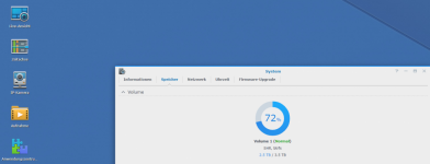

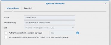

Du hast ja btrfs als Dateisystem. Kann es sein das die Begrenzung für den Aufnahmespeicher aktiviert ist?
Gehe zu Aufnahme (Symbol auf dem Desktop in der SS) - Speicher - Speicher bearbeiten.

Danke c0smo ich denke das wars, bei mir war das Häckchen drin Aufnahme Speicher begrenzen auf 1100 GB.
Ich habe den Hacken nun entfernt.
